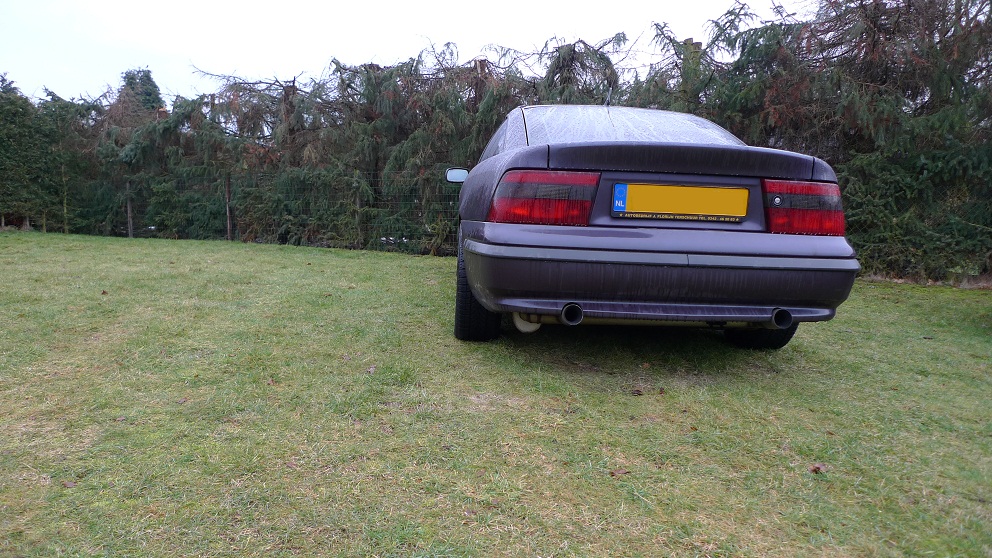

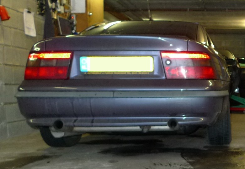

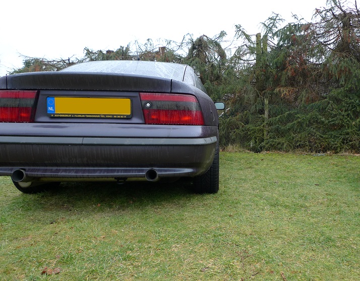

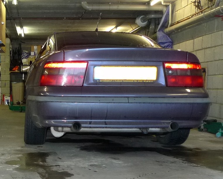

BerichtGeplaatst: do 04 feb 2010, 22:02
Zo de auto is weer terug van haar achteras correctie, de resultaten mogen er wezen. Ik kan het echt iedereen aanrijden die zijn auto zwaar verlaagt!
Vooraf
Links
Rechts
Achteraf
Links
Rechts
Achterkant
