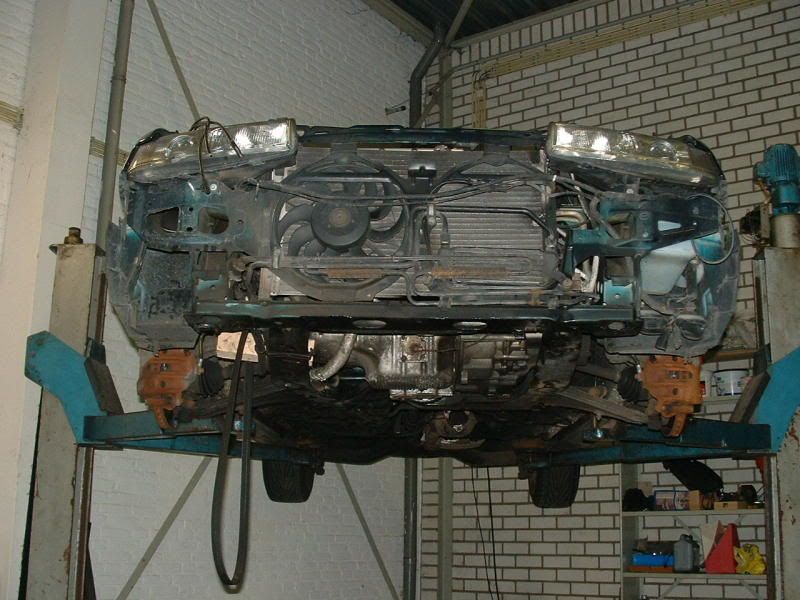

De begin situatie
Bij het demonteren kwam ik al meteen op een groot probleem waarom hij niet zo lekker liep, er zat namelijk een dikke scheur in de intercoolerslang.

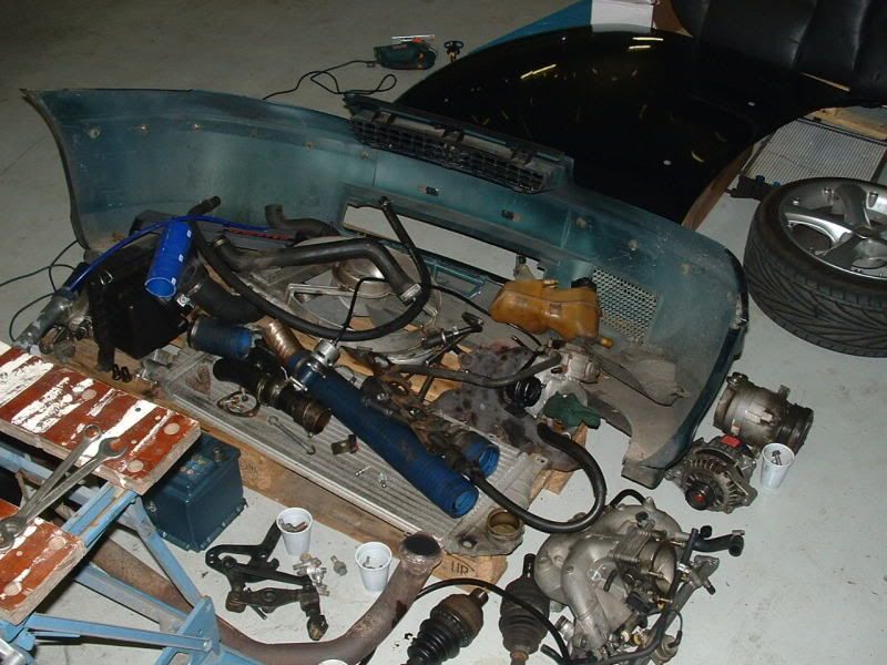

Na het verder demonteren van de "hobby interkoeler" kwam ik er toch achter dat het allemaal niet zo netjes was gemaakt, met als voorliefde veeeel heel veel ty-rips.
zooitje op de pallet.

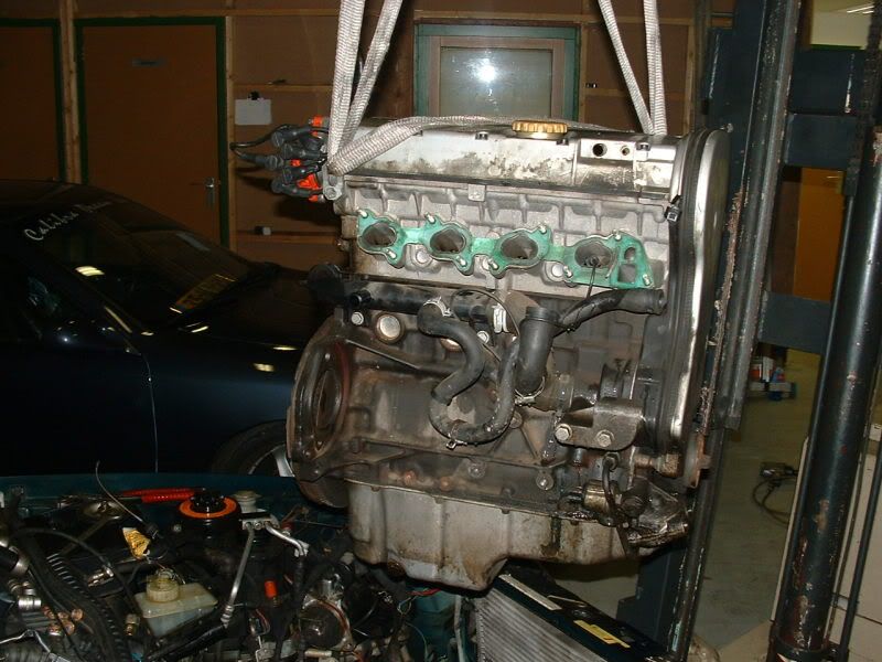

maaaaaar blokje is eruit :)
Dus nu alle onderdelen verzamelen, en dan weer opbouwen.

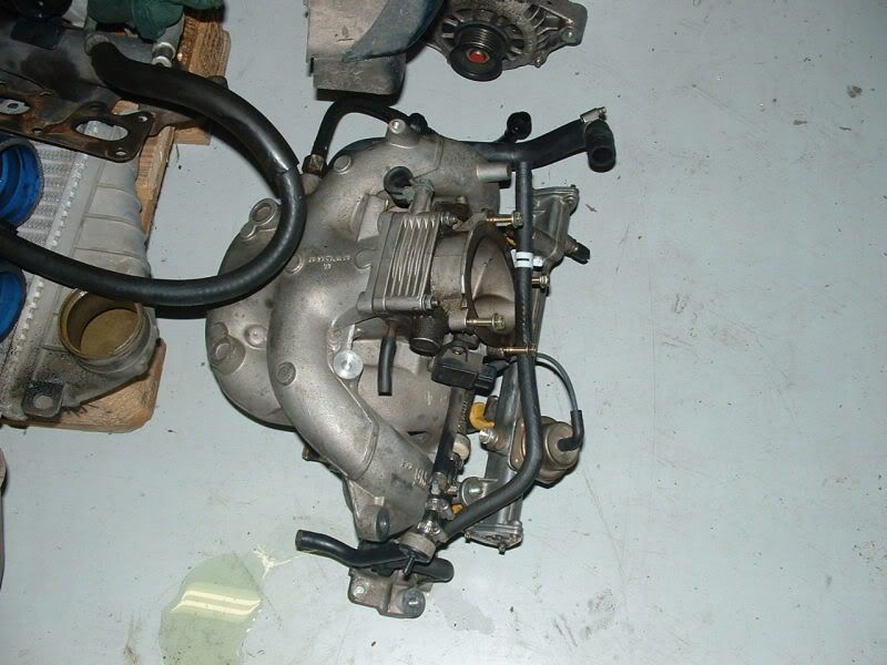

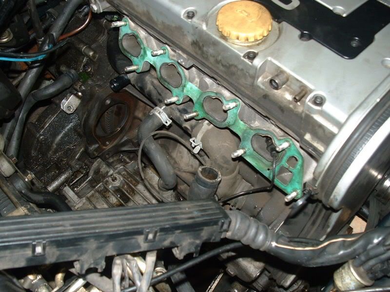

Hoppatee even wat plaats gemaakt, inlaat eraf gehaald
Hier de inlaat
Het zooitje netjes geordend op de pallet en eromheen :)

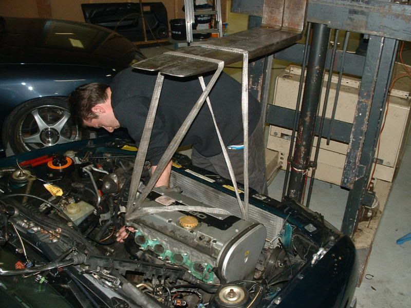

chef werkplaats aan de gang, voor de laatste slangetjes loskoppelen.

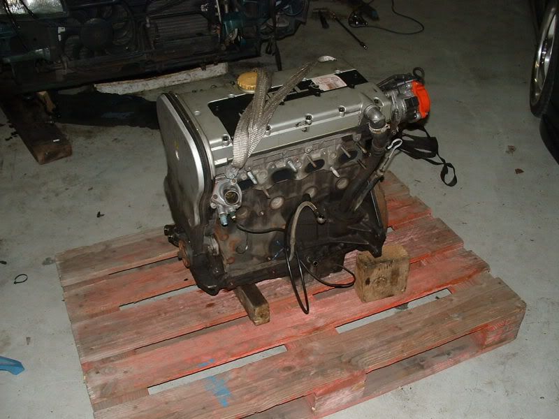

En hier het hartje:
Het hartje op een pallet.
