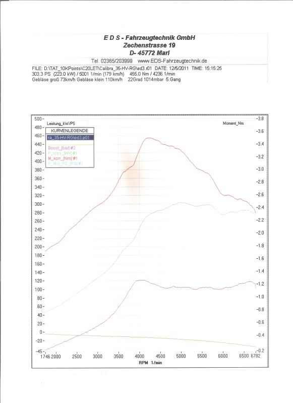

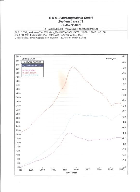

De eerste run was bagger maar na plaatsing van een nieuwe versterkte wastegate kwam er 297,1 PK uit en maar liefst 529,2 NM :o Dat is eigenlijk teveel van het goede, aldus EDS. Aangezien er in deze motor geen stalen drijfstangen zitten werd me dit sterk afgeraden...
Hierop is besloten de wastegate wat losser te zetten voor het volgende resultaat:
Dit alles is in standje 4 gedaan, standje 5 is niet gebruikt omdat de motor niet klaar is voor dit vermogen...
Link
Link

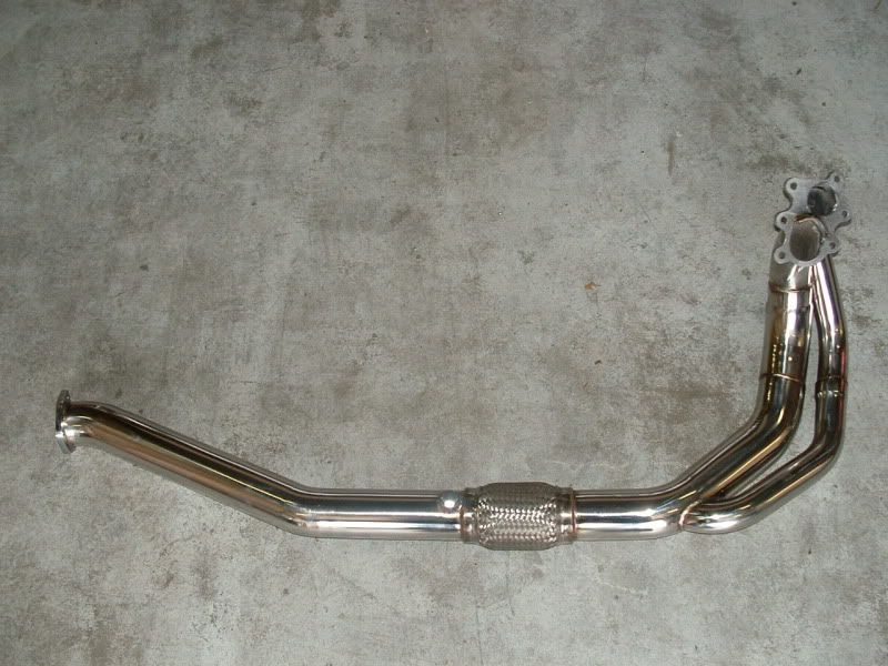

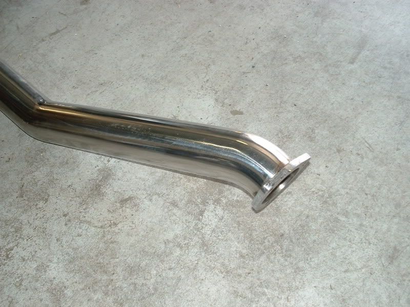

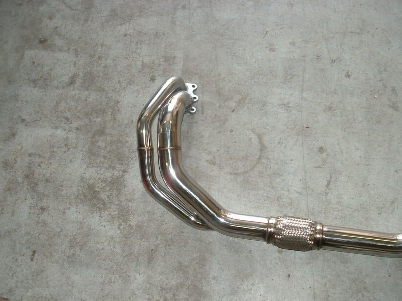

En vandaag de nieuwe 3 inch downpipe ontvangen 8-)
Even kijken of ik deze er nog voor Zundert kan monteren...
BerichtGeplaatst: za 28 mei 2011, 21:39
Dit ziet er wel heel gaaf uit zeg .
Hopelijk heeft het ook effect .
Greetsssssssssssssssssssssssss Wil
