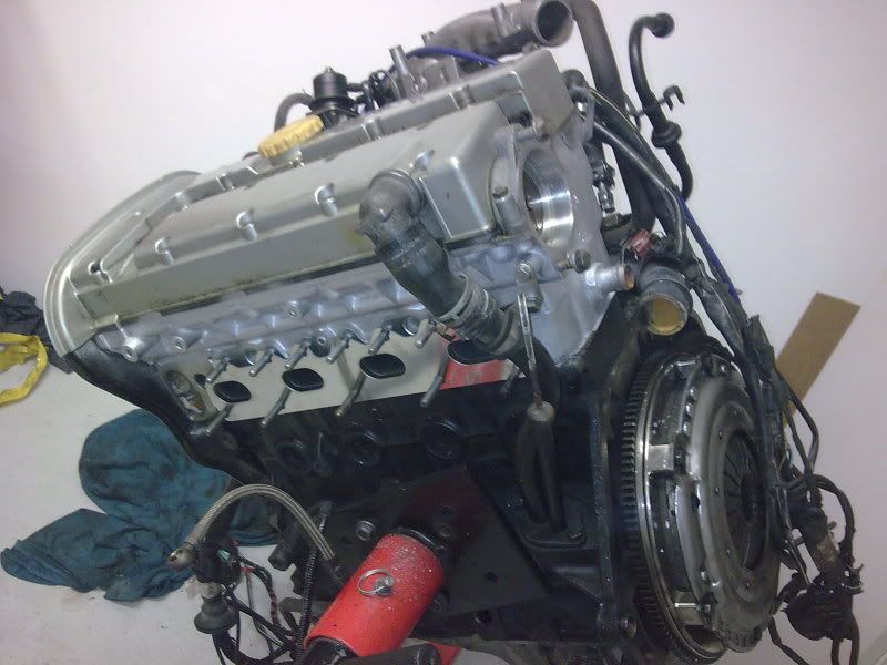

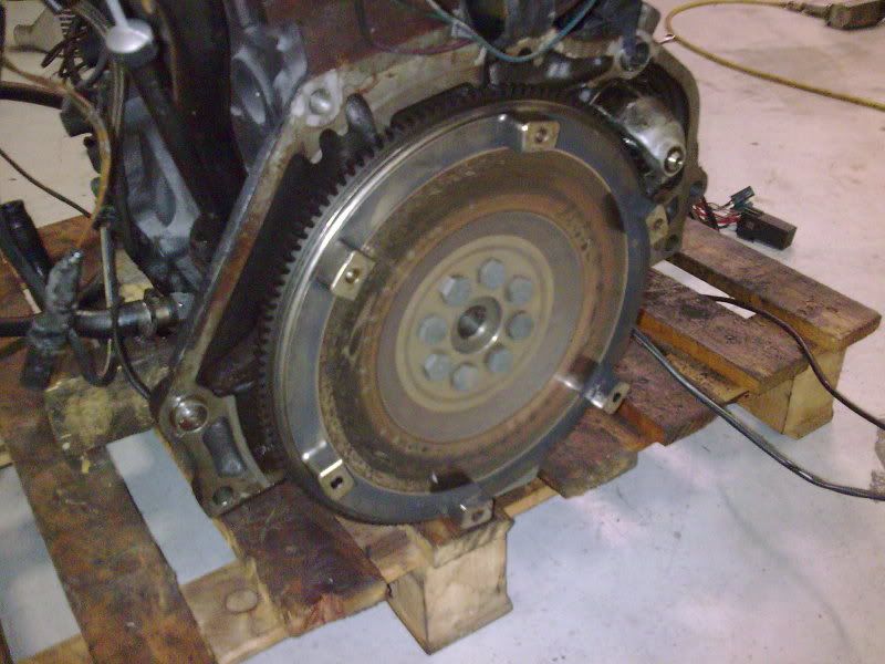

En intussen iets verder:
Het mooie van een stalen vliegwiel, ze verkleuren wel maar scheuren niet ;)
:shock:
precies ruimte genoeg en 2 mooie blokken :)

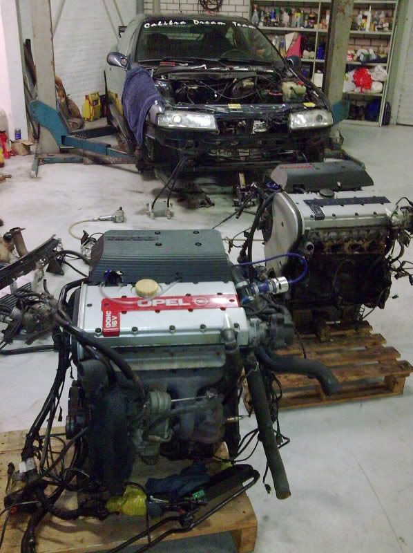

BerichtGeplaatst: ma 04 jan 2010, 02:21
Idd ruimte genoeg, dit is en hoekje van de "eerste" werkplaats ;)
BerichtGeplaatst: ma 04 jan 2010, 07:37
Geregistreerd: di 23 jun 2009, 08:48
Berichten: 70
Woonplaats: München
Mooie foto van die twee blokken :)
Eentje vooraan en eentje in de koffer zeker :dance: :auto-rally:

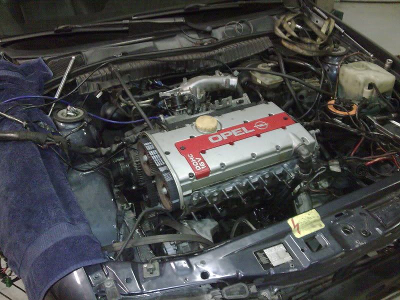

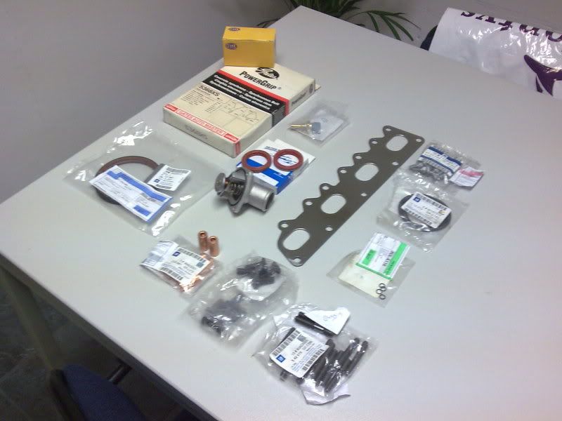

De kleine onderdelen aangeschaft om te vervangen uit voorzorg:

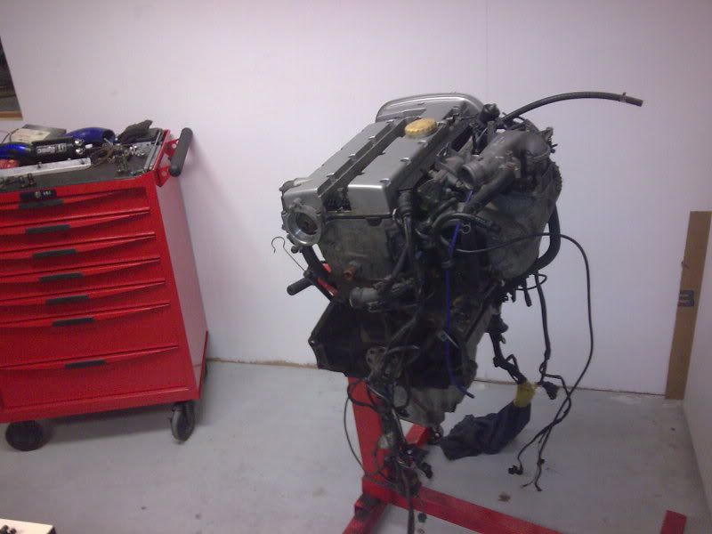

Heb de motor maar even in de kantine gereden waar de kachel aanstond. Om nu aan een motor te sleutelen tegen het vriespunt schiet niet echt op :think:

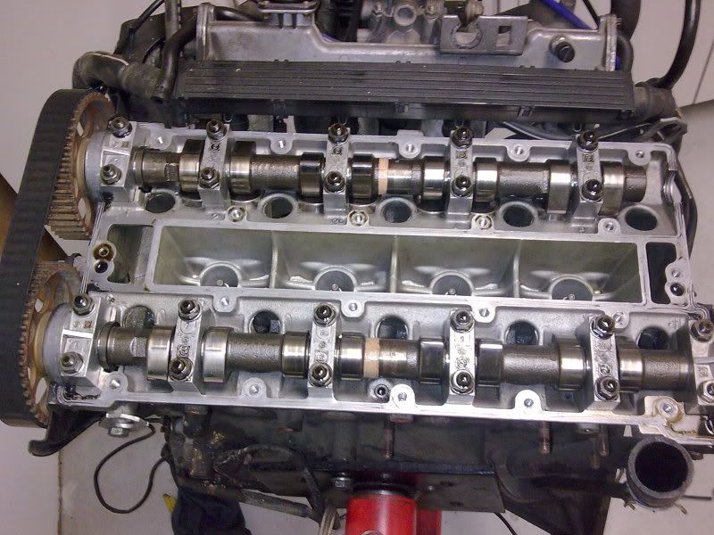

Na het liften van de kleppendeksel trof ik een mooi schoon kopje aan :dance:

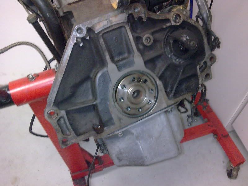

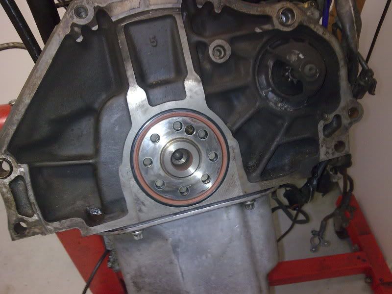

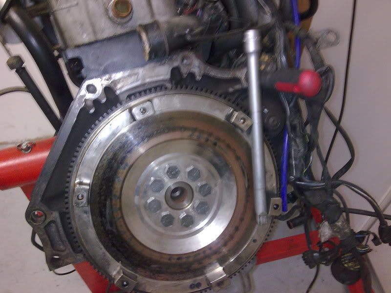

Vervolgens het vervangen van de grote krukas keerring, dat is degene waar je niet meer bij komt als alles ingebouwd is. Dus hoppa, nieuwe erin!
En nog een voordeel van een lichter vliegwiel, die kun je veel makkelijk blokkeren om vast te draaien :clap:

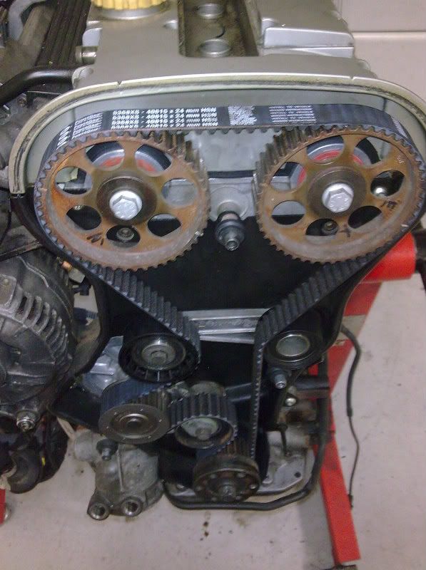

Uiteraard een fris distributie riempje erop en 2 nieuwe nokke-as keerringen:

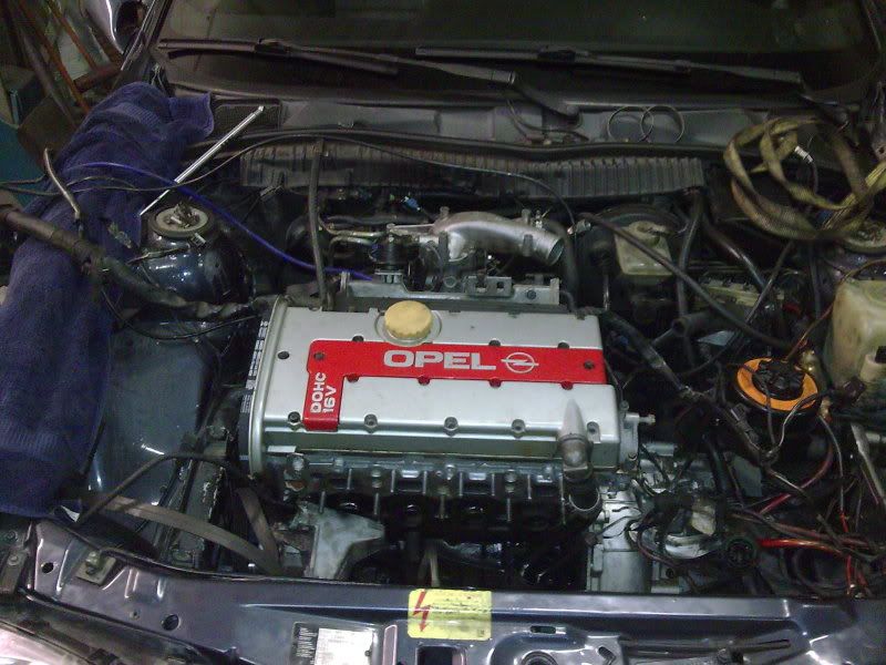

En een totaalplaatje 8-)
Vervolgens kon de motor ingebouwd worden:
