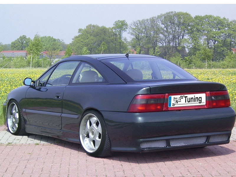

En wat de skirts betreft, heb er heel lang naar gezocht. Ik probeerde skirts te krijgen van een 10 a 11 cm hoog. De beste oplossing tot nu toe is 13cm hoog en zijn deze:
Ik heb de beslissing/koop nog niet gedaan maar ik denk dat deze heel mooi gaan staan aangezien ze vrij strak zijn.
