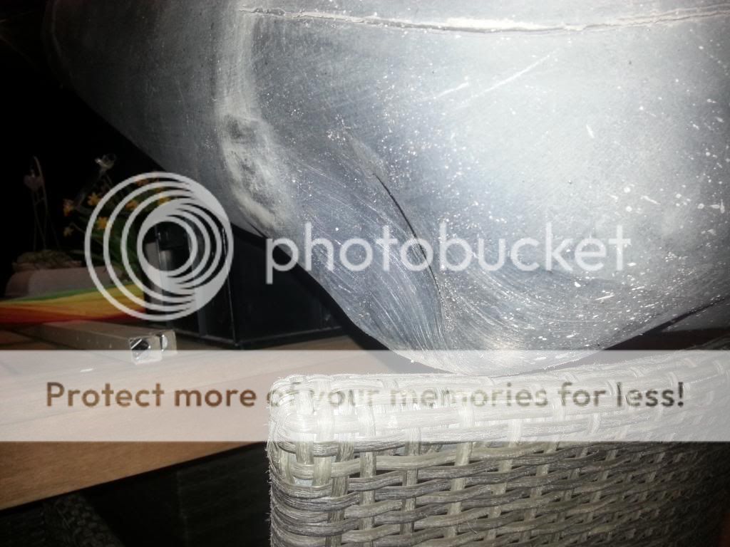

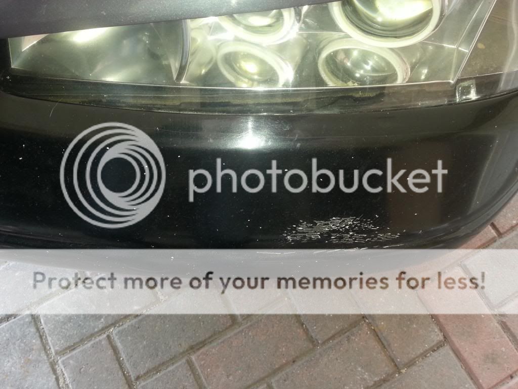

AfbeeldingEn helaas een cliff bumper die best veel schade heeft :( 2 ophangpuntjes maar is wel te maken en de bumper is wat gescheurd.

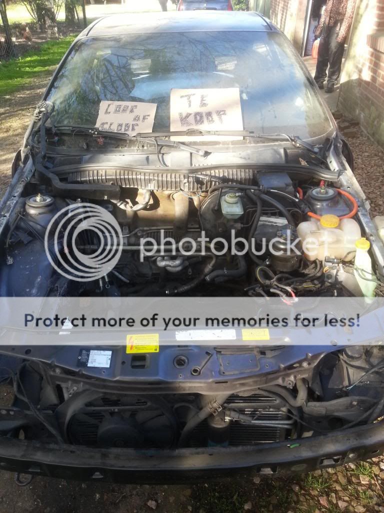

En het komt van deze wagen stond in Kinrooi:

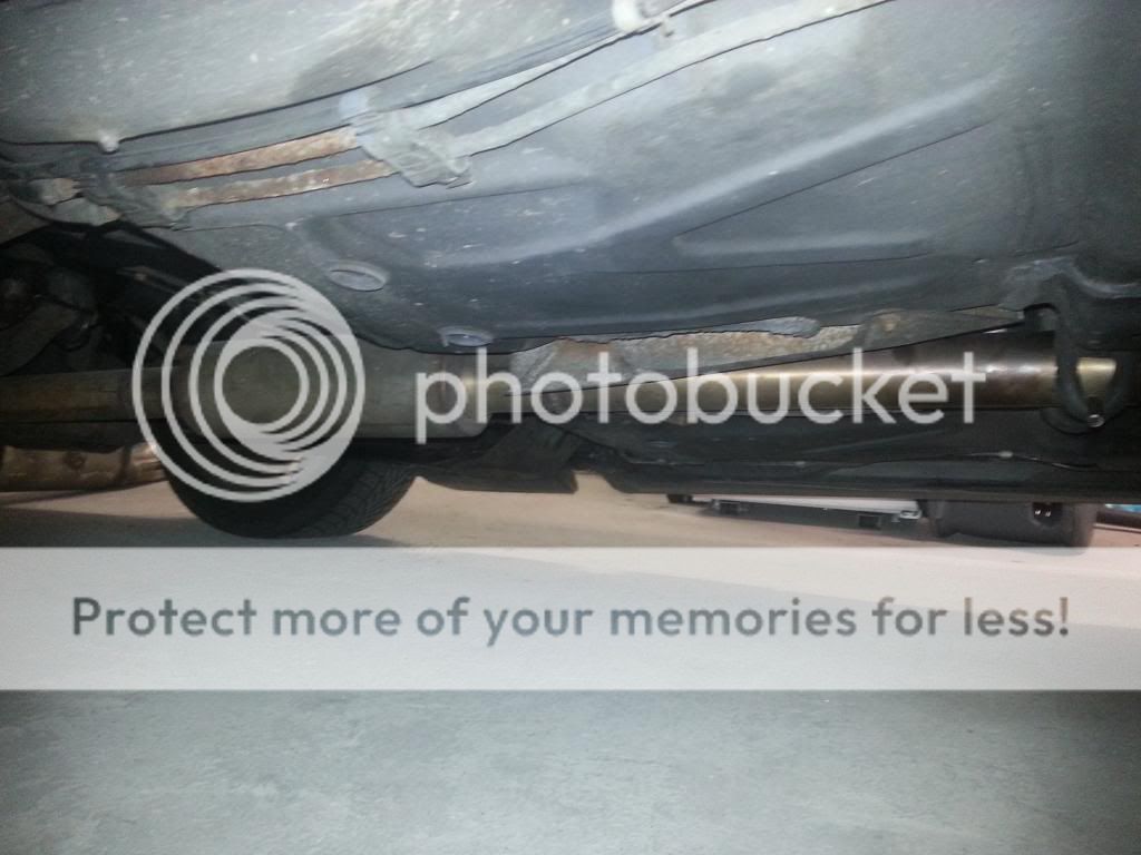

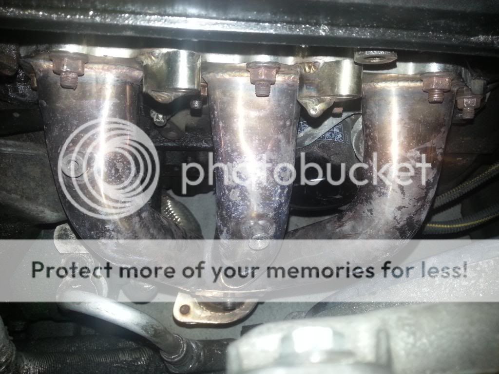

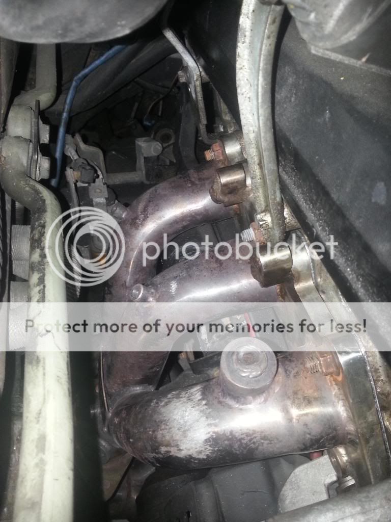

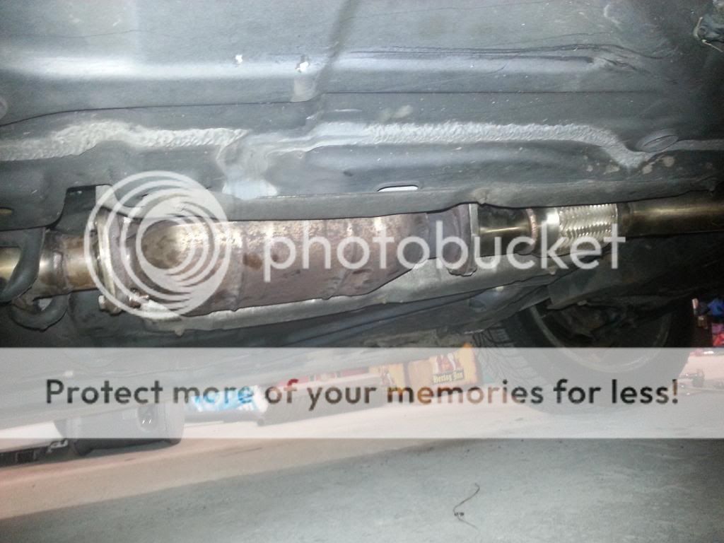

Dus nu heb ik een mooie rvs spaghetti spruitstuk :mrgreen: De katalysator is helaas orgineel, de middendemper + achterdemper is ook rvs maar de demper die nu al onder me calibra zit die blijft er onder.

Begin gemaakt om de orginele uitlaat te demonteren en daarna de rvs spaghetti spruistuk er onder.
BerichtGeplaatst: do 30 jan 2014, 21:28

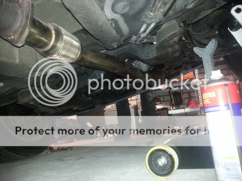

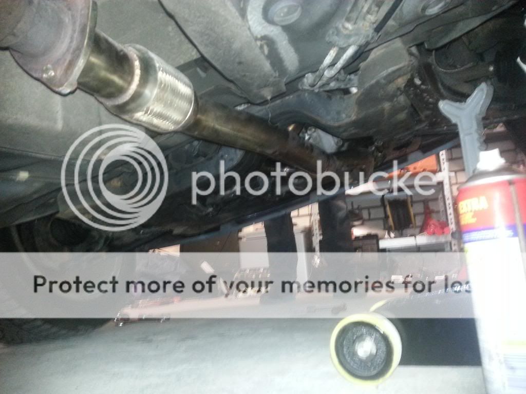

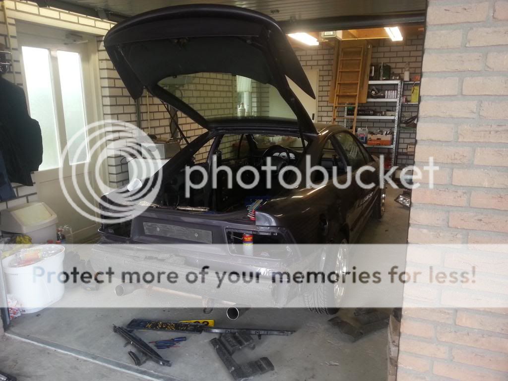

Vandaag de uitlaat los gehaald en bij me eige cali zijn nu de uitlaatspruitstukken los :mrgreen:
Ben benieuwd of ik dit straks ook echt ga merken, maar ben nog aan het twijfelen of rvs kat vervangen of een sport kat er onder wat zou beter zijn?

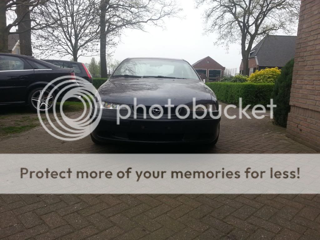

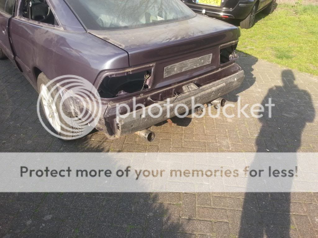

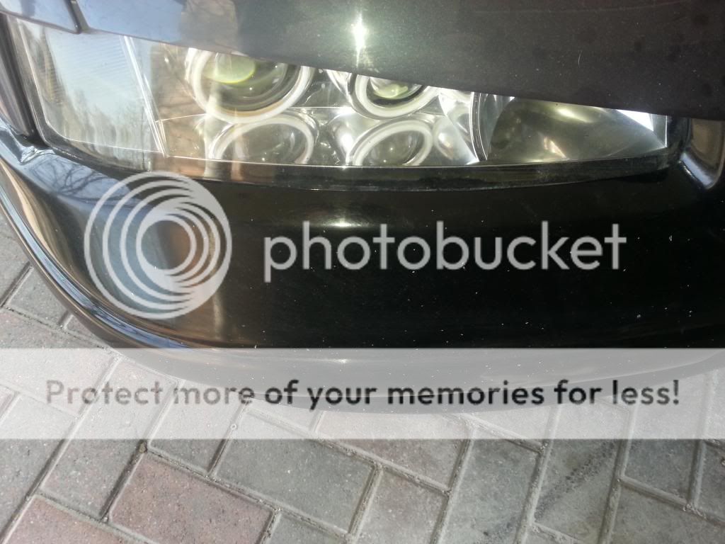

Vandaag een andere cliff bumper gehaald :mrgreen: Deze is wel 100% goed. Had besloten dat die andere bumper die ik had het niet ging worden.
Sluit mooi aan bij de koplampen :D

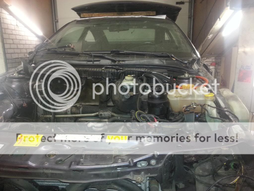

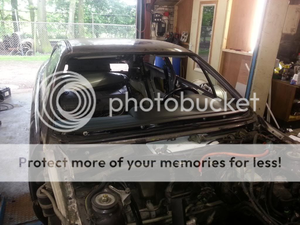

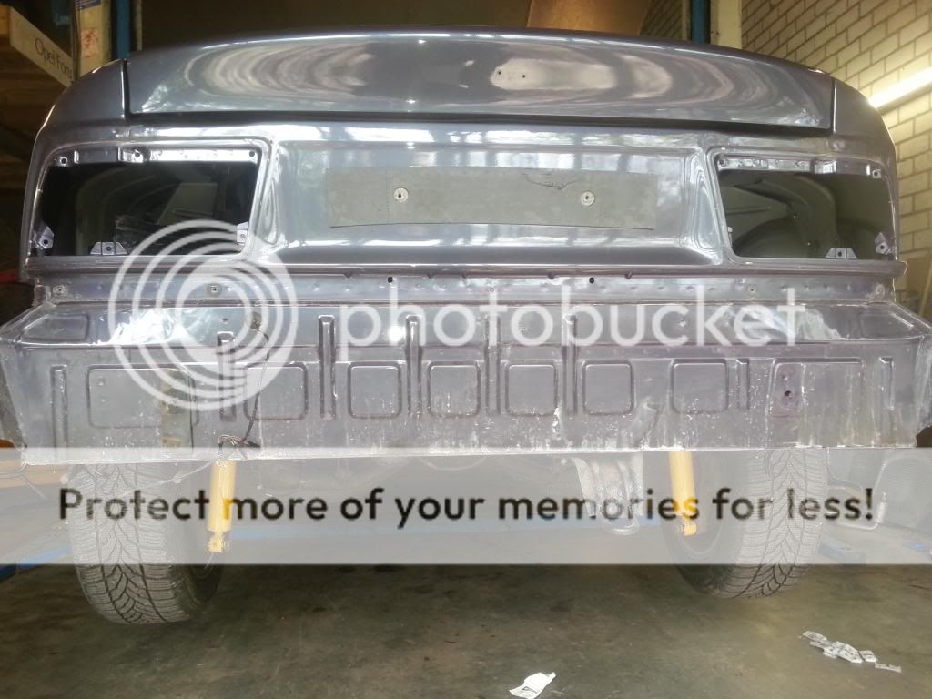

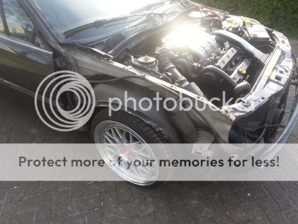

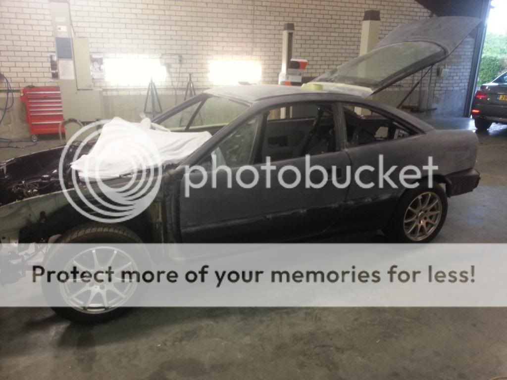

En me calibra is nu in grote lijne gestript:

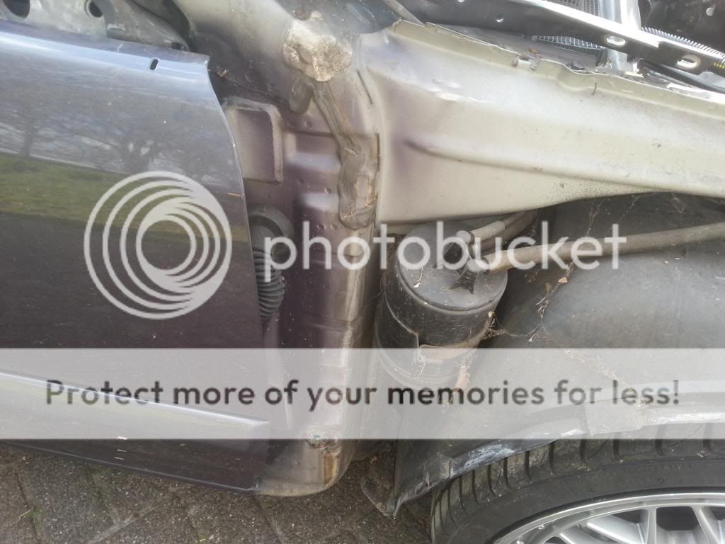

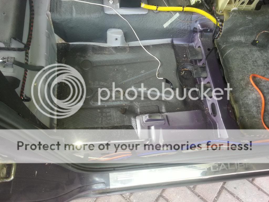

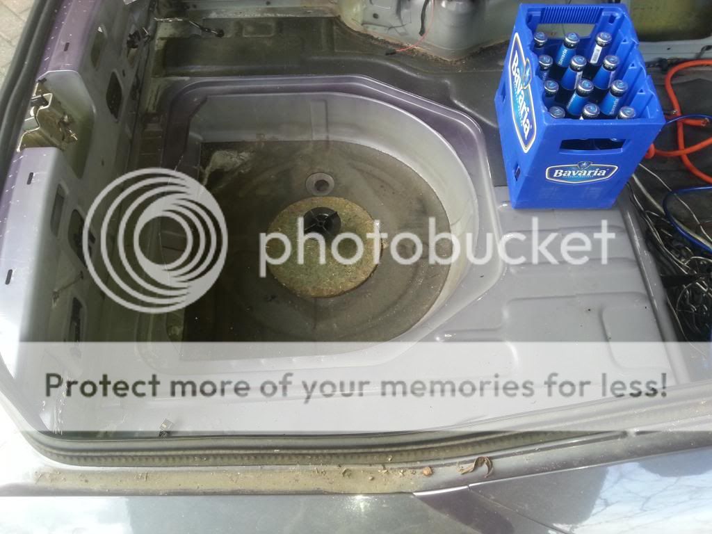

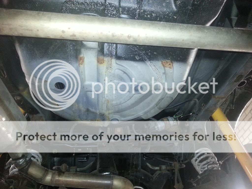

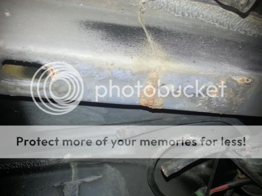

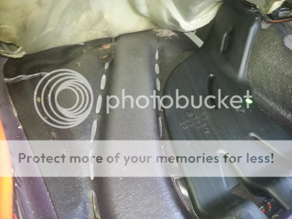

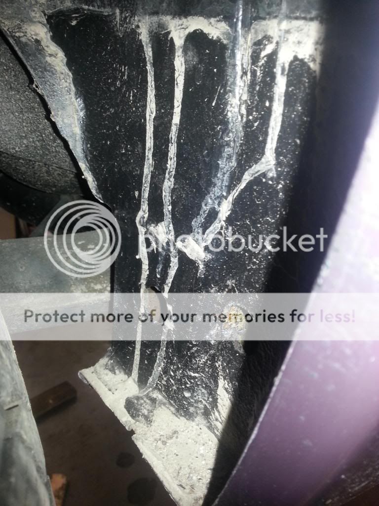

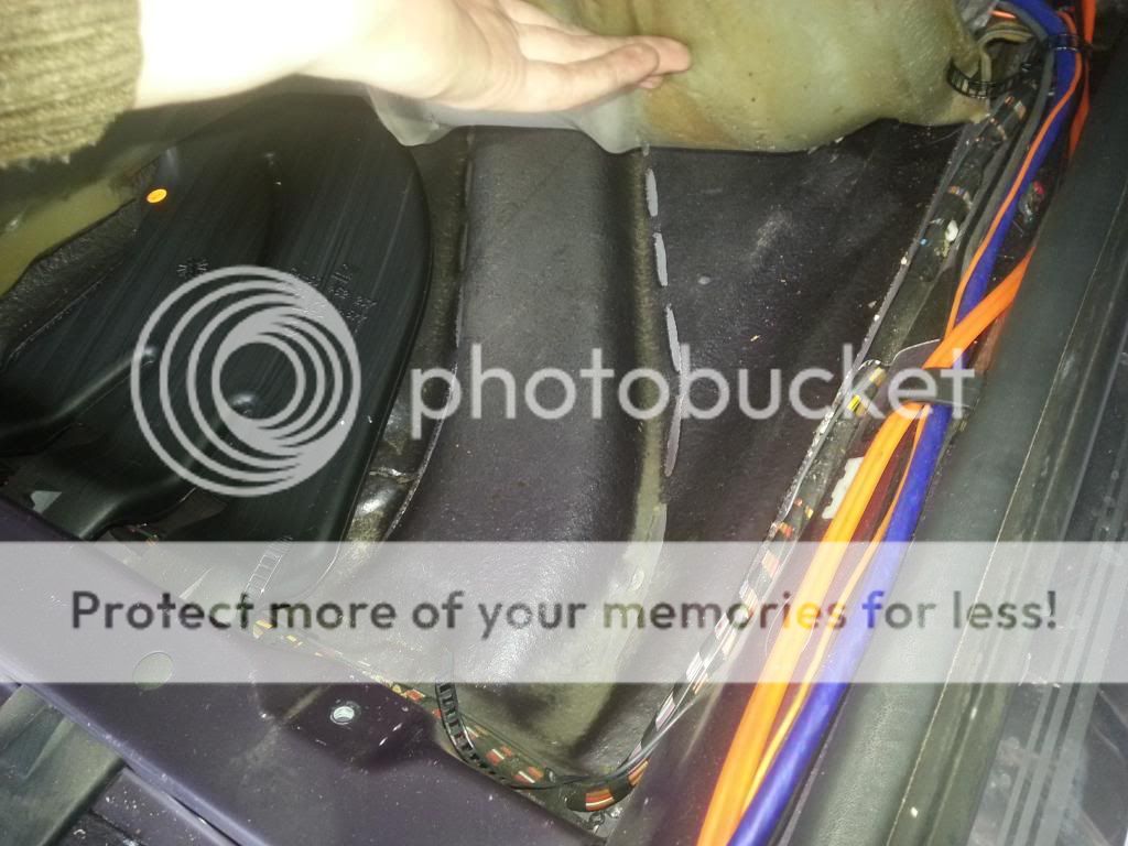

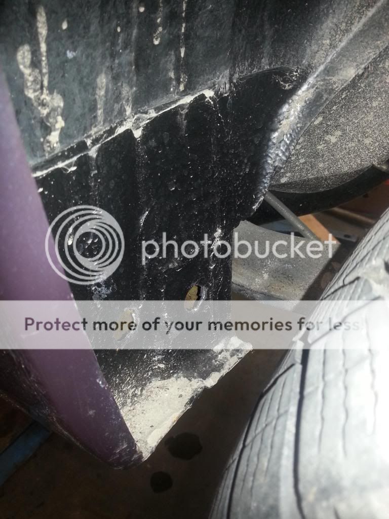

Foto's van de bodum, er is 1 plek met roest wat ik al wel had verwacht hier is ooit is geraakt vanaf onder of er heeft iemand vroeger een krik onder gezet of iets.

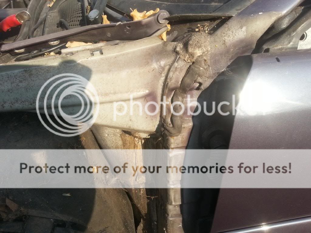

Nu een foto waar je de roest zit is hopelijk maar een klein gat:

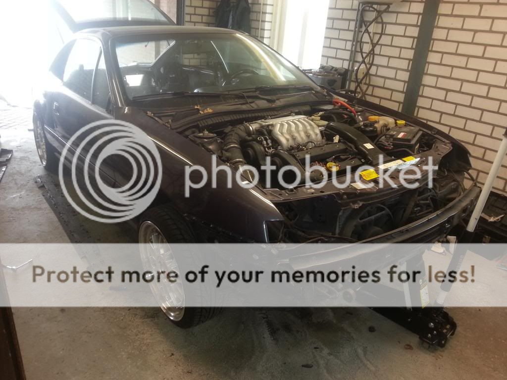

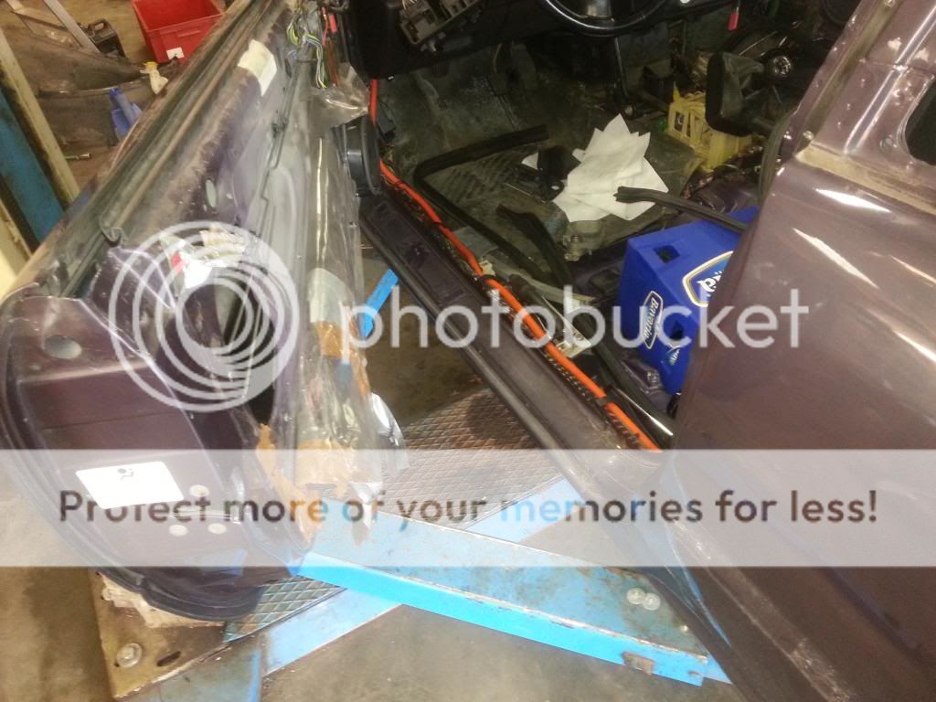

En zo is de auto vertrokken na Sjoerd zijn loods waar het blok er uit gaat en daarna door na de spuiter die er langs zit:
Binnenkort hopelijk weer foto's :D

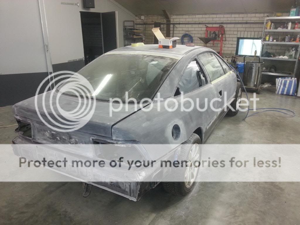

En de auto staat al bij de spuiter er komen snel meer foto's :mrgreen:
