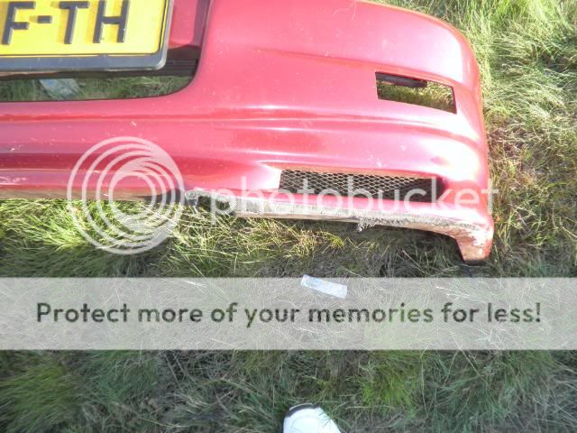

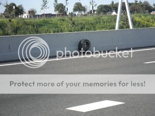

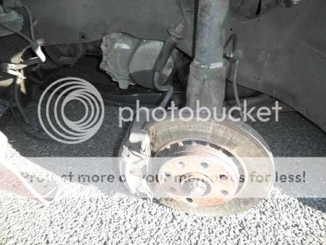

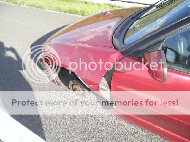

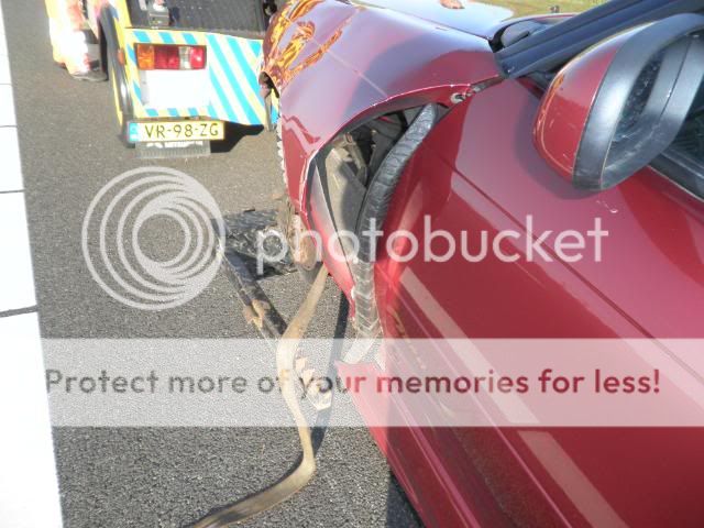

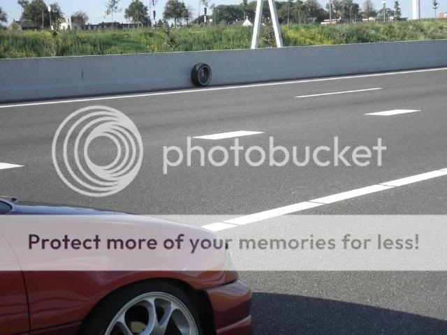

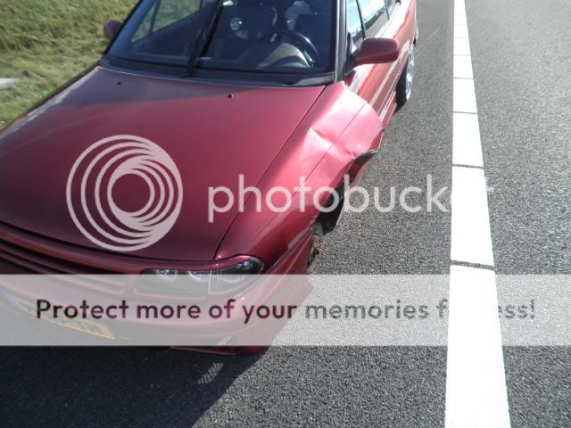

nou zet je de cabrio te koop krijg je dit.
Rij je lekker op de snelweg met je nieuwe velgen die je gekocht hebt met nieuwe banden en laat monteren door banden en wielen centrum in blerick
krijg je dit!
Ik heb geluk gehad,reed net weg bij tankstationwas vol aan het optrekken na de 120 maar merkte ineens iets de auto begon te zwabberen zeg maar,dus ik dacht gas los alarmlichten aan en laten uitrollen.
Nou dit ging vrij goed tot ik 25km per uur reed toen ineens krrrrrrrrrrrrrr en zag mijn velgje vliegen!!
Nu heb ik het een en ander nagekeken en het is gewoon duidelijk zichtbaar dat ze verkeerd gemonteerd waren.
Het waren adapter velgen dus eerst monteer je de adapter met 4 speciale bouten op de naaf,dit is netjes gedaan.
Echter ze hebben de velg vastgeschroefd aan de spacer met te lange bouten!
De bout was te lang en drukte vol tegen mijn naaf aan,hier is ook duidelijk een afdruk van zichtbaar!
Dus morgenvroeg meteen hun aansprakelijk stellen voor alle schade!
Maarja ben je niet echt mee geholpen...
Hun zullen toch zeggen ligt niet aan ons enzv enzv
Het ergste is de velgen heb ik aangeleverd met alle bouten die erbij horen 32 stuks,en 16 gebruikt die wel om hem op de naaf te schroeven maar die andere 16 niet,mijn opel bouten waren goed ervoor zei die.
NIET DUS!!!!!
Auto is nu rijp voor de sloop!
Voorpoot is krom
Remschijf krom.
Subframe flink beschadigd
bumper kapot
site skirt stuk afgebroken
Deuk in mijn deur
Velg is krom en helemaal beschadigd
Stuurstang stuk (kan het stuur 10cm na boven en onder trekken)
Ben je dus weer mooi bedankt mee!!

Dit hoort eigenlijk niet op de "Wall of Shame", want hier kan je zelf niks aan doen.
Wel zeer kut voor je, hoop dat je de schade vergoed gaat krijgen.

een update
De auto staat bij het bedrijf waar al mijn autos gespoten zijn.
De man van het bandencentrum heeft zijn verzekerings expert ingeschakeld,die gaat er naar kijken.
Afwachten dus,zodra der nieuws is laat ik het weten,voor nu iemand die interesse heeft in onderdelen roept u maar :D
